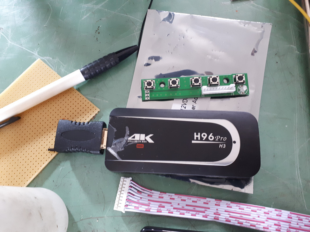

[Zamjena fabricke RTI navigacije sa Android Mini PC]
Dok forum nije bio aktivan, rijesio sam navigaciju, pa da napisem koju o tome :)

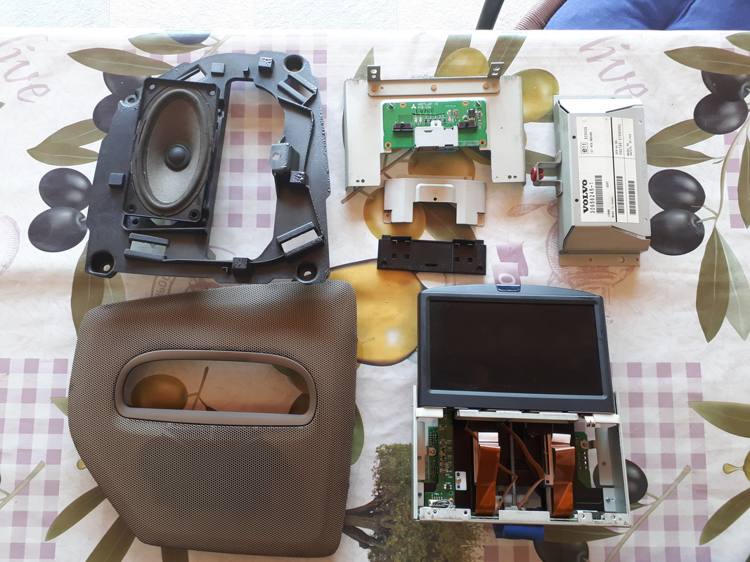

Kako imam 2 auta sa RTI navigacijom koju ne mogu iskoristiti kod nas (Srbija i Crna Gora), tj. ne postoje mape za nas, ona mi je mogla sluziti samo kao ukras. Buduci da je napravljena savrseno, da ne smeta vozacu, suvozacu, takodje ne smeta po noci, odlucio sam da uradim nesto sa njom, pitanje je samo bilo sta. Kako je fabricki displej velicine 6.5" bio je problem naci displej takve velicine. Nisam htio da ubaucjem razne telefone/tablete ili bilo kakve GPS-ove, vec sam htio da to izgleda kao da je fabricki ugradjeno i htio sam da mi ostanu fabricke komande i mehanizam za podizanje/spustanje displeja. U medjuvremenu, kolega mataBG sa VKS foruma je nasao displej koji je identicne velicine kao i fabricki i to je podijelio sa nama na forumu. Tako da je samo ostalo da se sve nabavi i ubaci u kola :)

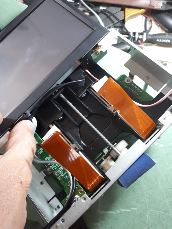

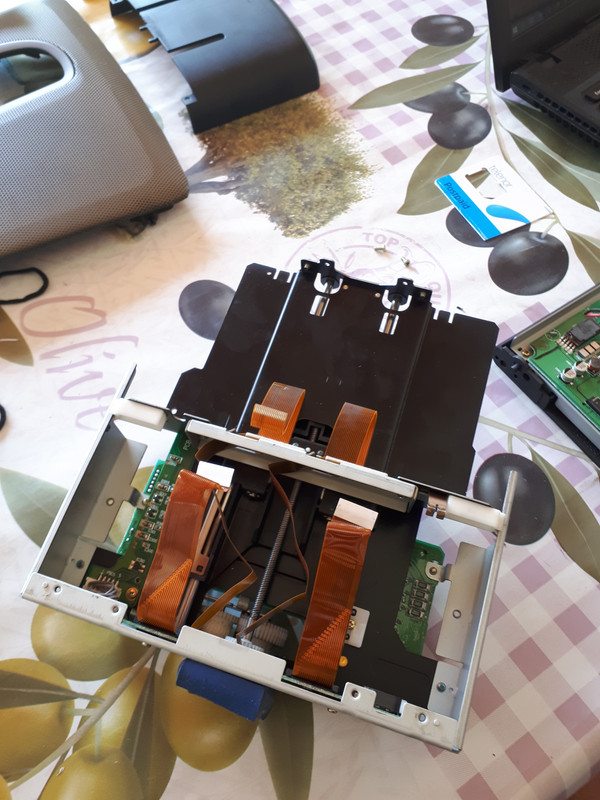

Prvi korak je bilo da se fabricka navigacija izvadi iz kola (meni je to u pocetku bio najtezi korak - da se sve rastavi a da se nista ne polomi):
https://i.postimg.cc/d1dBh175/20180502_133011.jpg
https://i.postimg.cc/G3FKr4n2/20180502_135926.jpg
https://i.postimg.cc/HngtXgXd/20180502_141532.jpg

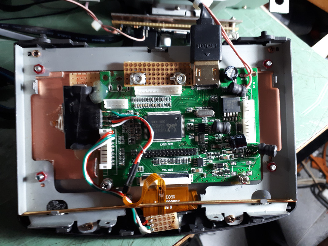

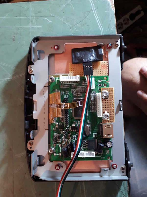

Onda je problem bio sve upakovati u fabricko kuciste, ali uspjeli smo nekako :)
https://i.postimg.cc/vZNLX9fP/20180503_183001.jpg
https://i.postimg.cc/FsKLqz9w/20180505_210748.jpg

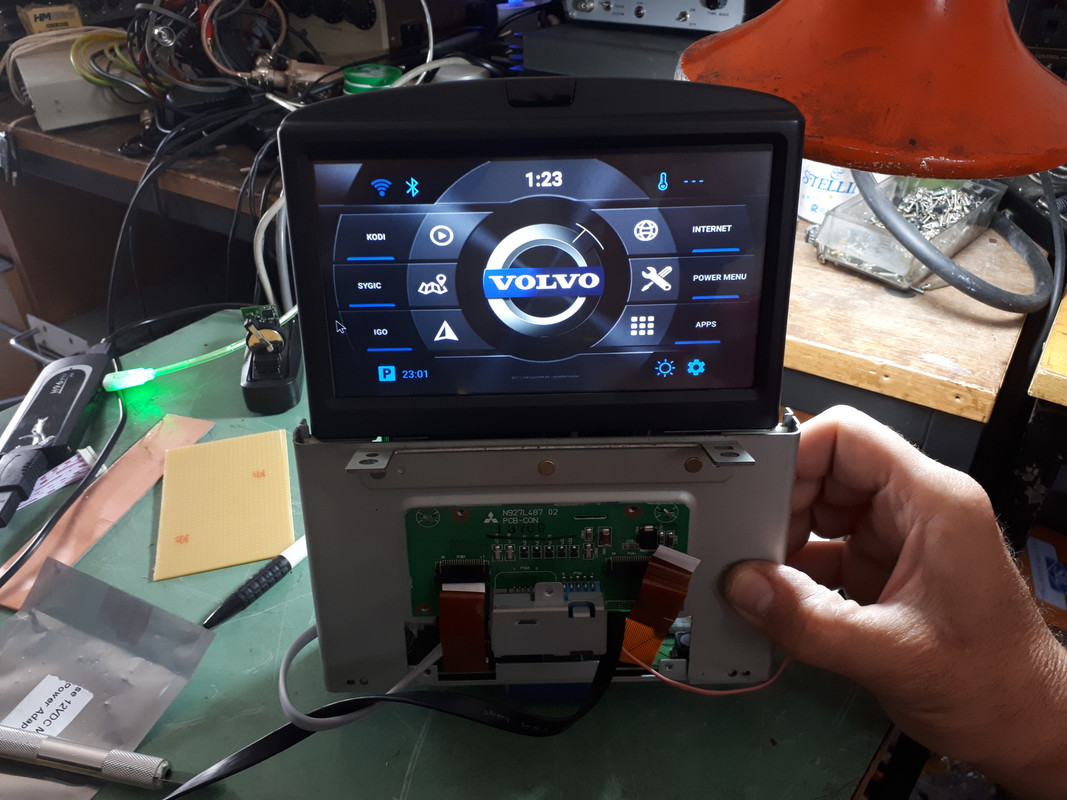

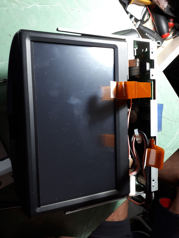

Uspjesno upakovano sve i prvi test displeja u fabrickom kucistu - RADI!
https://i.postimg.cc/4NF9TGyy/20180506_142412.jpg

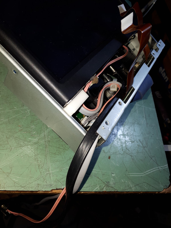

Sledeci korak je bio da se sprovedu kablovi a da ne smetaju pri podizanju/spustanju:
https://i.postimg.cc/vTZcp2d5/20180506_143123.jpg
https://i.postimg.cc/BQtjpzp0/20180507_185142.jpg
https://i.postimg.cc/qB1t8r8w/20180507_185148.jpg
https://i.postimg.cc/PrcPRMV8/20180507_185154.jpg
https://i.postimg.cc/sXqgNjwC/20180509_195009.jpg

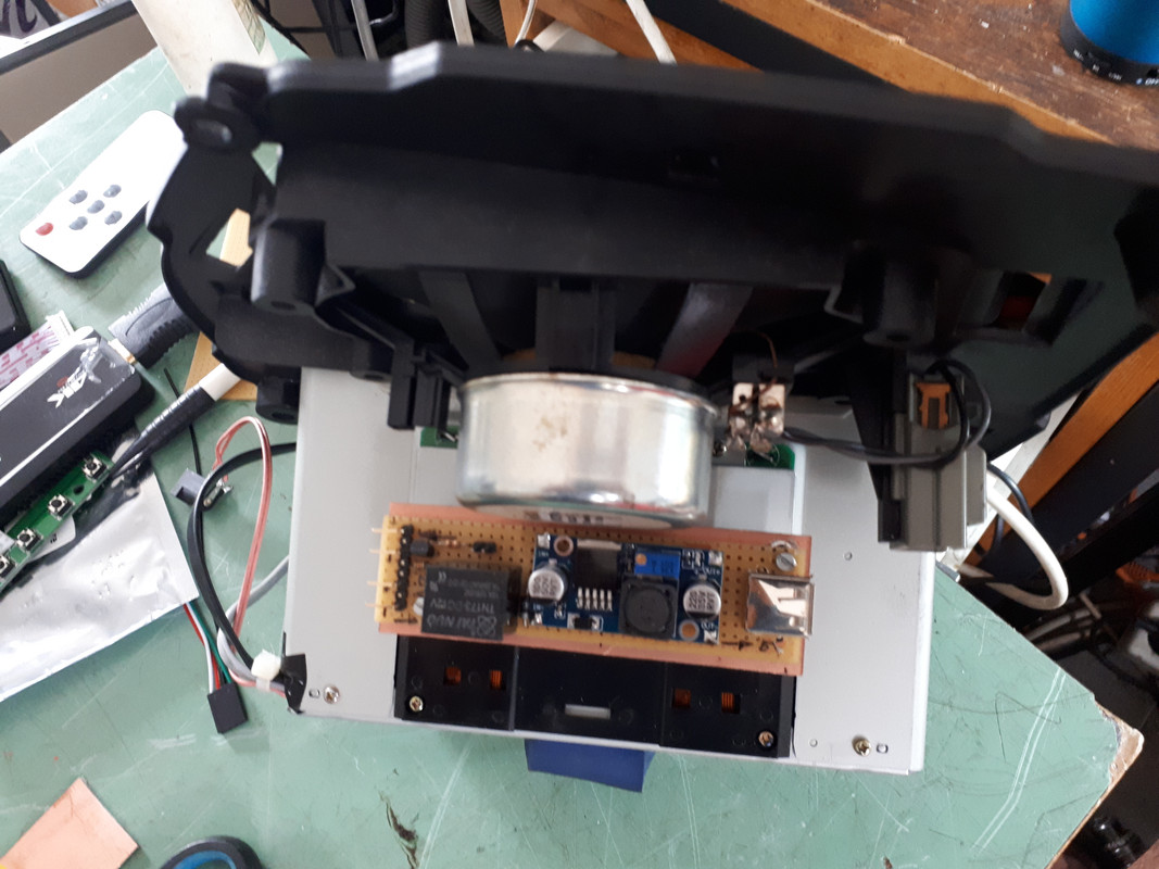

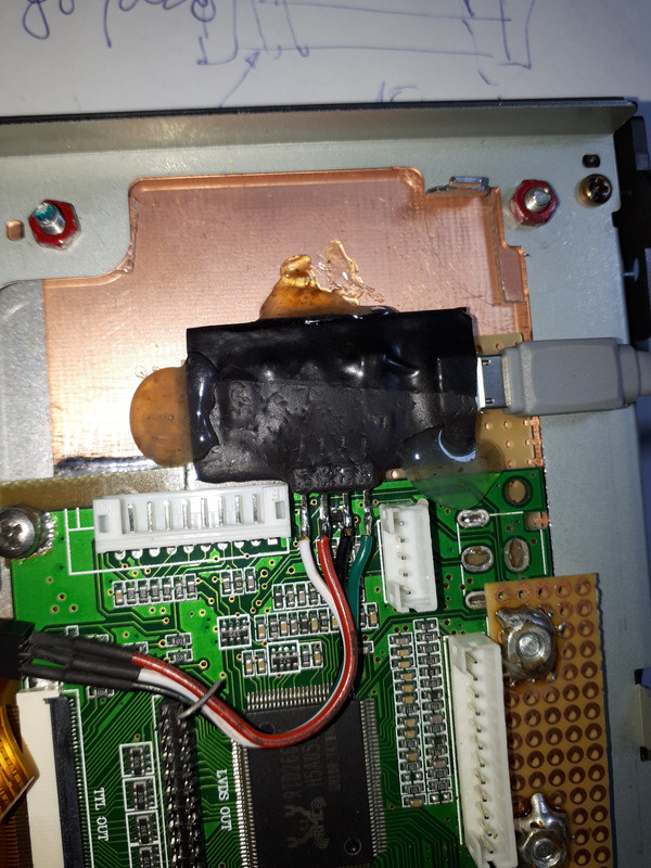

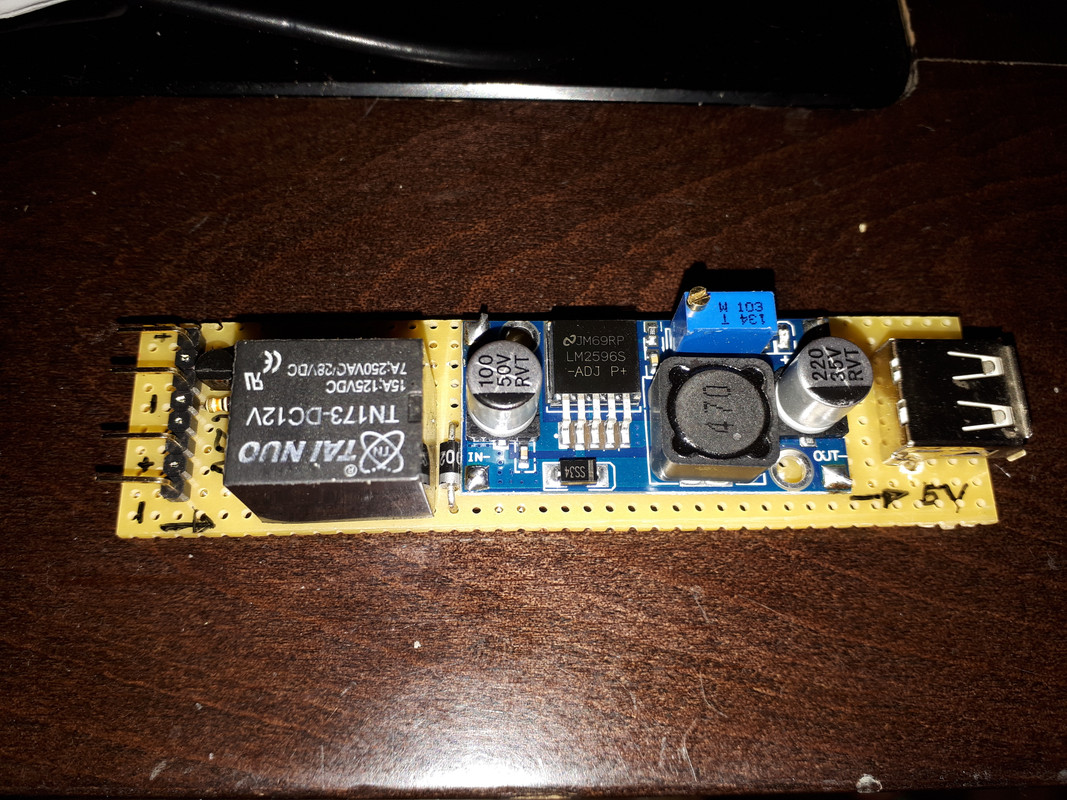

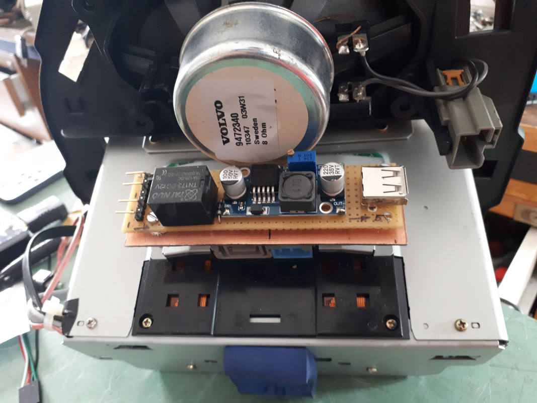

Kada je displej upakovan kako treba, htio sam da napravim da Android racunar ima napajanje kada je displej ukljucen, tj. da se ukljucuju istovremeno, a kad se displej spusta da se i racunar iskljuci. Sreca pa smo tata i ja ovo radili zajedno, tako da je imao ko da me usmjeri i da mi kaze sta i kako :)
https://i.postimg.cc/t4xYQV8v/20180508_225218.jpg
https://i.postimg.cc/K82RbYFZ/20180508_225235.jpg
Android racunar dolazi sa androidom 7.1 2GB RAM / 16GB ROM.
https://i.postimg.cc/bNbs4t7C/20180509_125240.jpg
Naredni korak je bio da sklop za napajanje racunara montiramo na kuciste displeja i mehanizma, tj. da bude unutra i da se ne vidi, a opet da sve stane (Jer tu gdje dodje navigacija, tj. ispod nje ima bas malo mjesta). Tako da je ovdje bilo malo razmisljanja, konstruisanja ali i to smo sredili :)
https://i.postimg.cc/kML2jcpR/20180509_150316.jpg
https://i.postimg.cc/YCzjCwqQ/20180509_150322.jpg

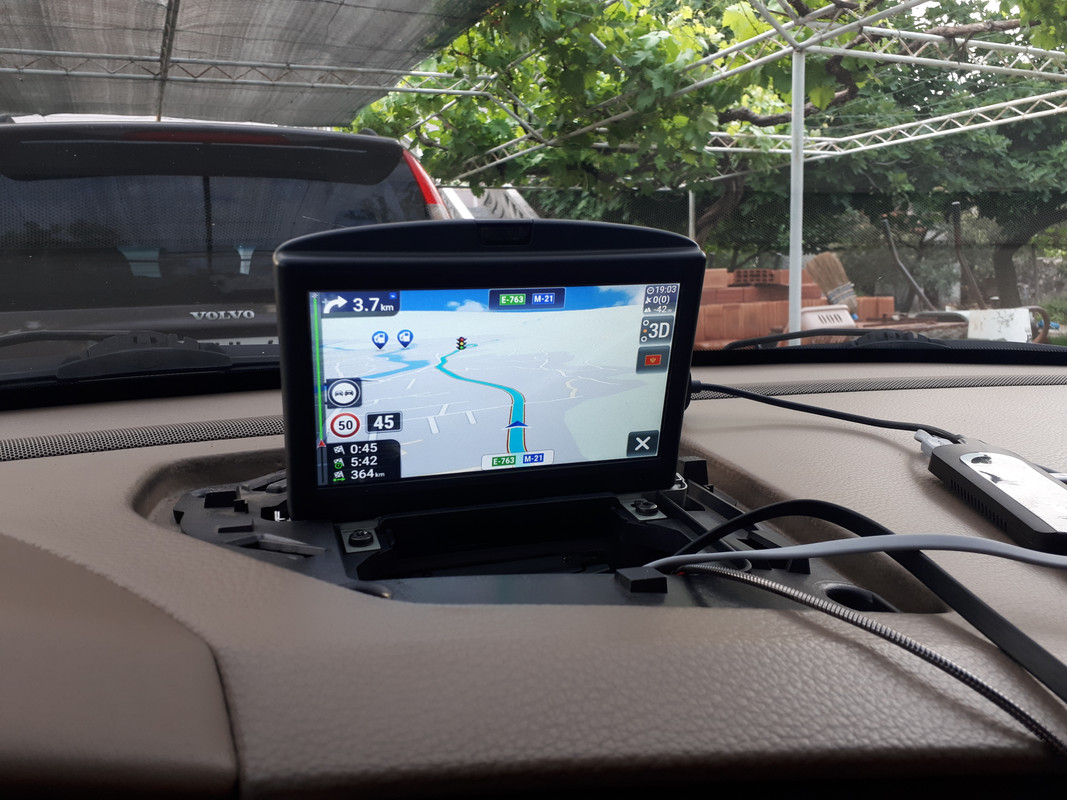

Prvi test u autu - RADI!
https://i.postimg.cc/xdj8kFch/20180509_190349.jpg
https://i.postimg.cc/hjfGsz80/20180509_190359.jpg

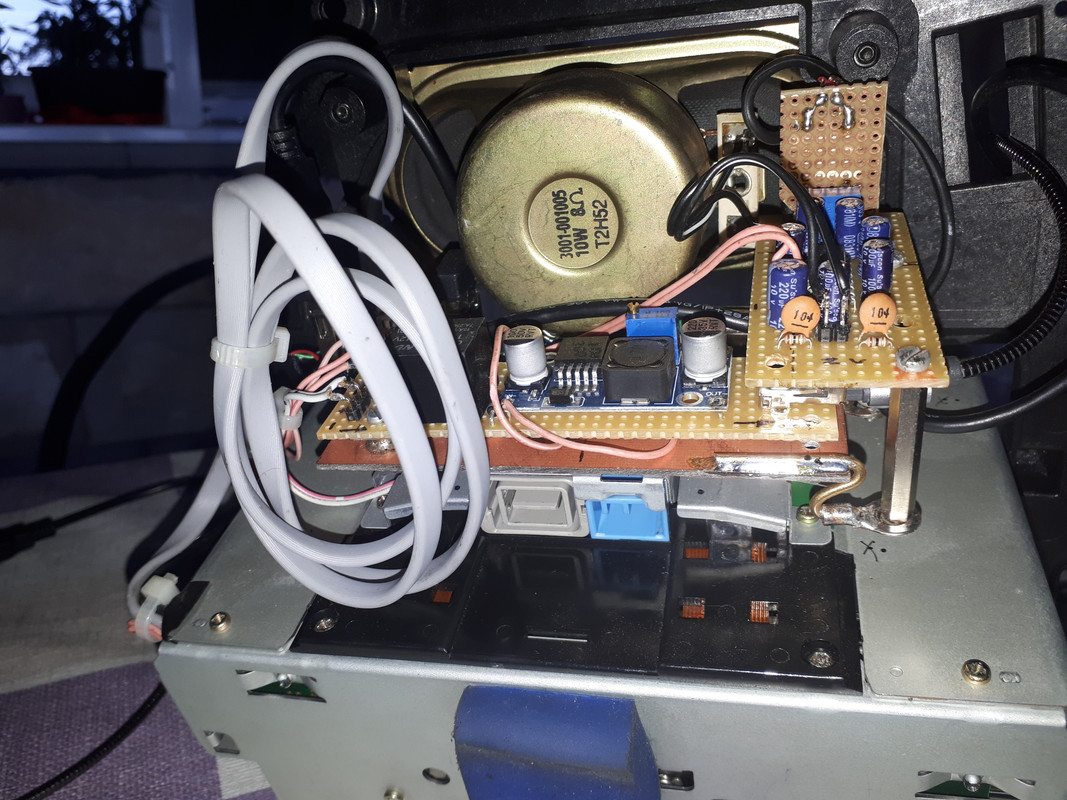

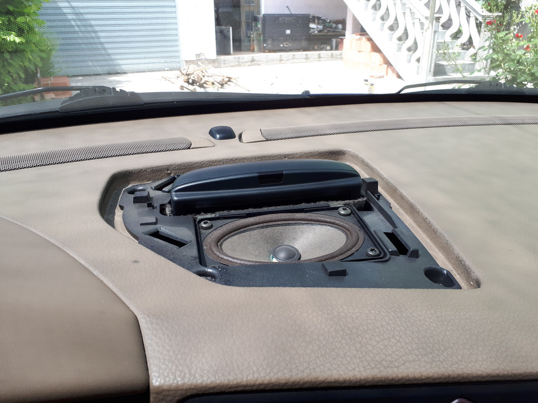

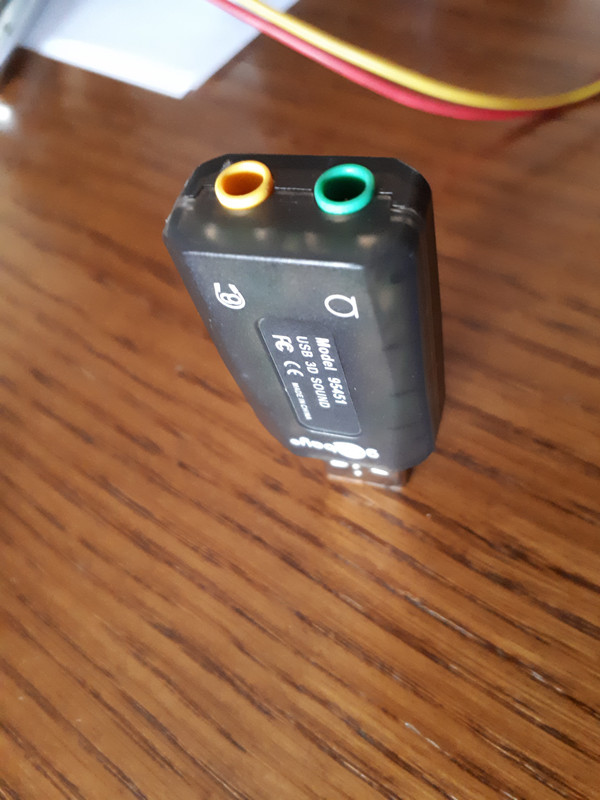

Sledeci zadatak za razmisljanje je bio kako srediti zvuk a da to nije preko bluetooth zvucnika ili aux-a. Sjetio sam se da bi audio kartica na USB radila posao. I radi posao bez ikakave greske:
https://i.postimg.cc/Kc3zgT8G/20180510_142804.jpg
Kako da mi se na fabrickom zvucniku raspala membrana, stavio sam drugi skoro identicne velicine. Iskoristio sam zvucnik koji se i nalazi ispred navigacije, ali fabricka navigacija ga ne koristi, vec koristi samo vozacev. Ali meni je ovo bilo lakse da izvedem, a i zvucna slika se nimalo nije promijenila sada kada je ovaj mali zvucnik samo za navigaciju.
Sledece je bilo da nekako pored stepena za napajanje ubacim i USB hub. Hub mi je potreban jer imam dosta stvari na USB (Touchscreen, GPS, audio karticu i mis). Opet sam htio da se to nista ne vidi i da bude unutra. Opet smo malo konstruisali i uspjeli. Na sledecoj slici se malo vidi taj hub iza stepena za napajanje).
https://i.postimg.cc/WbM15PZx/20180718_193451.jpg
Ovako to izgleda konacno:
https://i.postimg.cc/zG7X1S0j/20180718_193458.jpg

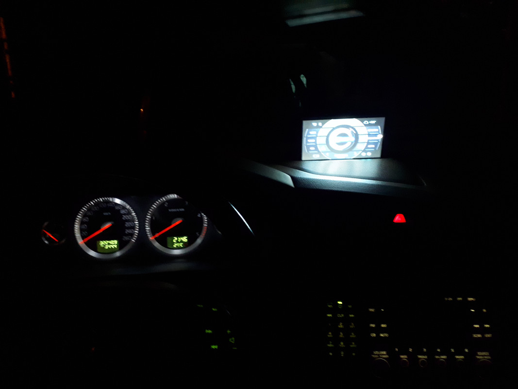

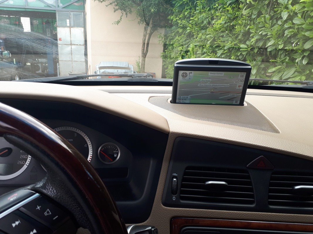

Slike po danu kad je sve sklopljeno:
https://i.postimg.cc/BvvZZLzG/20180719_125945.jpg
https://i.postimg.cc/pd1WmVN5/20180719_125959.jpg

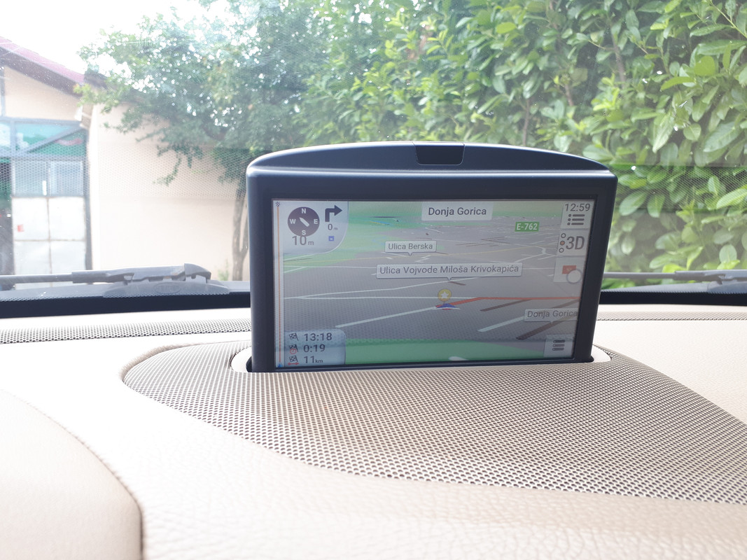

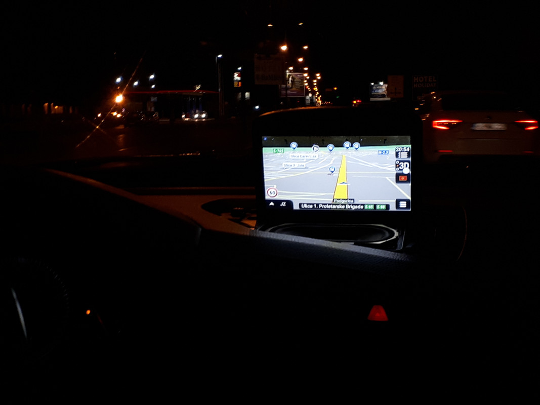

Uglavnom ja sam zadovoljan sa ovim projektom kako je sve uklopljeno i izgleda kao da je fabricki, sto mi je i bio cilj!
Ubacio sam Car Launcher AGAMA + cetiri navigacije (za svaki slucaj!). Ubacene su Here, SygicNav, Sygic i iGO navigacije sa najnovijim mapama. Kroz PG radi savrseno. Prvi veci test joj je bio kada sam ljetos isao za Srbiju.
Od ugradnje navigacije sa njom sam presao preko 2000 km i nigdje nije stucnula u radu. Ostaje mi jos da napravim neki drzac za nju (jer sam je za sad ubacio u fioku ispred suvozaca - naravno ne vidi se).
U medjuvremenu smo iGO (najvise ga koristim) malo jos unaprijedili - poubacivali neke dodatne stvari a da to opet ne izgleda nakiceno i ruzno. Na ovaj ekran bi mogao da zakacim i rikverc kameru (sto planiram nekad da uradim), ali moram prvo da smislim kako kamera da mi se ukljucuje kada je ekran samo gore. Ali ima za to vremena :).
Na kraju mi je problem bio gdje da montiram GPS a da se ne vidi - da bi opet izgledalo fabricki :D
GPS sam montirao na mjesto fabrickog (iza instrument table, makao sam fabricki i na njegovo mjesto stavio moj GPS - radi bez ikakve greske!)
Odlucio sam se da to sve ubacim u XC (V70 ce isto dobiti ovo). Naravno da me je uhvatila noc dok sam provukao kablove i GPS, tako da je sledeca slika par minuta nakon montaze (vidi se da nema maske oko navigacije i one plastike oko table :D ).
https://i.postimg.cc/Gh0pPp4k/20180718_205407.jpg
https://i.postimg.cc/nhpc5wYr/20180718_214606.jpg
Ono sto jedino nikako ne mogu da rijesim (ako neko zna bio bih zahvalan da mi pomogne) jeste to da ne mogu u sistemu da napravim da mi pokupi vrijeme i datum sa GPS. U iGO radi i prikaze pravo vrijeme, ali u sistemu nece.
